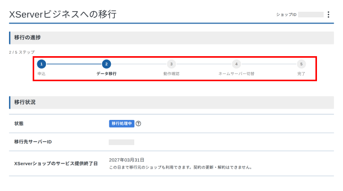

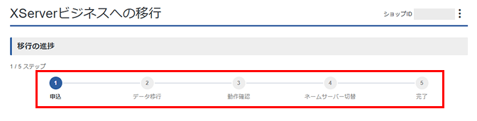

画面上部の進捗は、次の5ステップで進みます。
移行状況画面の「移行の進捗」に申込・データ移行・動作確認・ネームサーバー切替・完了の5ステップが表示されているスクリーンショット
  1. 申込
  2. データ移行
  3. 動作確認
  4. ネームサーバー切替
  5. 完了
データ移行のあいだは状態が「移行処理中」と表示されます。準備が完了すると「動作確認待ち」になり、メールでも案内します。

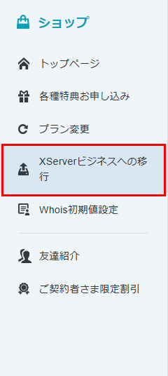

XServerアカウントへログインし、左メニューの「XServerビジネスへの移行」をクリックしてください。
左メニューの「XServerビジネスへの移行」をクリックしているスクリーンショット

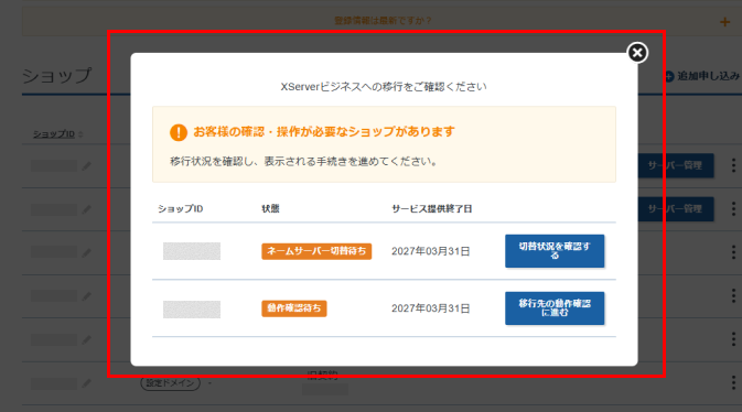

確認や操作が必要なショップがある場合は、ログイン後に案内が表示されます。案内のボタンから対象ショップの移行画面を開けます。
「XServerビジネスへの移行をご確認ください」の案内画面で操作が必要なショップを確認しているスクリーンショット

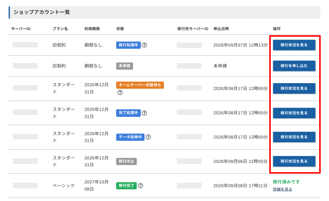

「ショップアカウント一覧」から、移行するショップを確認します。
  • 未申請のショップは「移行を申し込む」をクリックします。
  • すでに申し込んだショップは「移行状況を見る」をクリックします。移行が完了したショップは「移行済みです」と表示され、「詳細を見る」で結果を確認できます。
  • 移行対象だが現在受付を行っていないショップは「現在は受付対象外です」と表示されます。
ショップアカウント一覧の「操作」欄から「移行を申し込む」や「移行状況を見る」を確認しているスクリーンショット
一覧の上部に申込期限(2027年3月15日)が表示されます。一覧には、サーバーID、プラン名、利用期限、状態、移行先サーバーID、申込日時、操作が表示されます。状態の横の「?」で、その状態の意味と次に行うことを確認できます。

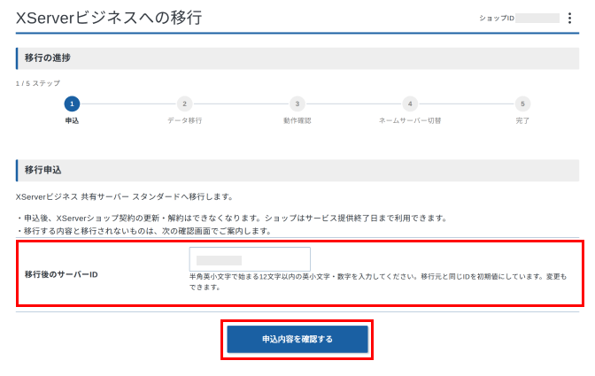

移行先は「XServerビジネス 共有サーバー スタンダード」です。移行後に使うサーバーIDを入力し、「申込内容を確認する」をクリックしてください。
移行後のサーバーIDを入力し「申込内容を確認する」をクリックしているスクリーンショット
移行後のサーバーIDには、移行元のショップIDが初期値として入っています(XServerビジネスで未使用の場合)。そのまま使うことも、変更することもできます。サーバーIDは、半角英小文字で始まる12文字以内の英小文字・数字です。ほかの契約で使われているIDは指定できません。
※入力したサーバーIDは、XServerビジネスの初期ドメイン(例:サーバーID.xbiz.jp)にも使われます。

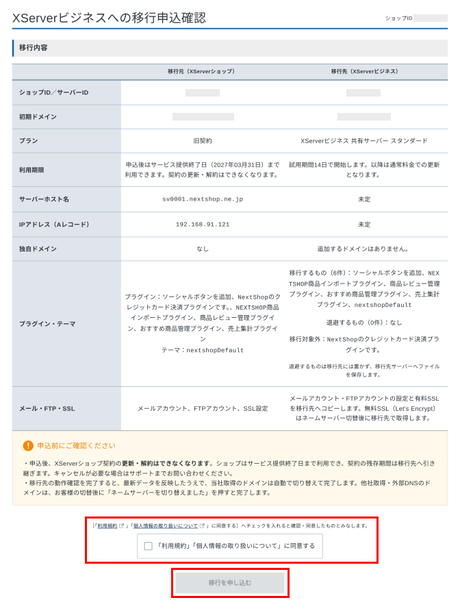

確認画面には「移行元(XServerショップ)」と「移行先(XServerビジネス)」を並べた比較表が表示されます。次の内容を確認します。
  • ショップID/サーバーID、初期ドメイン、プラン
  • 利用期限(移行元はサービス提供終了日まで利用可、移行先は本契約で残存期間を引き継ぐ、または試用期間14日)
  • 独自ドメインとネームサーバー(当社取得かつXServerショップのネームサーバーのドメインは当社で切替、それ以外はお客様の切替が必要)
  • プラグイン・テーマ(移行するもの、退避するもの、移行対象外を名前ごとに表示)
  • メール・FTP・SSLの扱い
画面上の注意事項と「利用規約」「個人情報の取り扱いについて」を確認し、同意いただける方は「「利用規約」「個人情報の取り扱いについて」に同意する」にチェックを入れて、「移行を申し込む」をクリックしてください。
移行内容の確認画面で「利用規約」「個人情報の取り扱いについて」に同意し「移行を申し込む」をクリックしているスクリーンショット

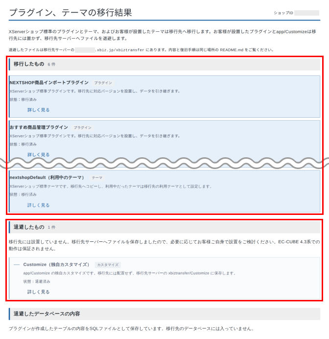

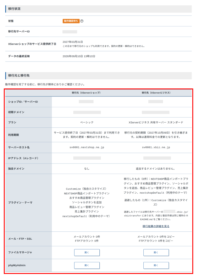

状態が「動作確認待ち」になったら、ショップアカウント一覧の「移行状況を見る」から移行状況画面を開きます。「移行元と移行先」の比較表の「プラグイン・テーマ」行に、移行したものと退避したものが名前ごとに表示されます。「移行結果の詳細を見る」で、それぞれの理由と退避先を確認できます。
「プラグイン、テーマの移行結果」画面で移行したものと退避したものを確認しているスクリーンショット
  • 移行したもの:XServerショップ標準のプラグイン(対応バージョンを設置し、データを引き継ぎます)と、テーマ(利用中だったテーマは移行先でも利用テーマになります)
  • 退避したもの:お客様が設置したプラグインとapp/Customize。移行先サーバーの「xbiztransfer」ディレクトリにファイルを保存し、プラグインが作成したテーブルはSQLファイルとして同じ場所に保存します
退避したプラグインを移行先で使う場合は、同じ場所のREADME.mdの手順に沿ってお客様ご自身で設置してください。EC-CUBE 4.3での動作は保証されません。
※XServerショップのクレジットカード決済(NextshopCredit)は移行対象外で、退避もされません。

移行状況画面の「移行元と移行先」比較表で移行先を確認しているスクリーンショット
移行元のショップで注文や商品を更新した場合は、移行状況画面の「最新のデータを反映する」で、いつでも移行先へ入れ直せます。反映には数分から十数分かかります。反映中は状態が「データ反映中」になり、移行先の表示が一時的に不完全になります。
移行先で行った注文、会員、商品、設定の変更は、データの反映と動作確認完了時の最終反映によって、移行元の内容で置き換わります。プラグインの設定とテーマは保持されます。移行先での変更は動作確認完了後に行ってください。

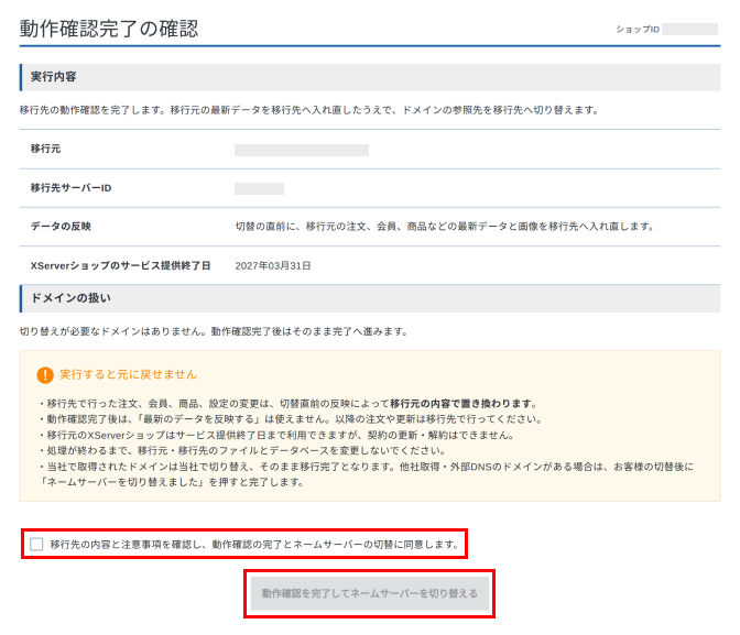

移行先の内容に問題がなければ、「動作確認完了の内容を確認する」をクリックします。確認画面には、ドメインごとの切替方法(当社で自動的に切り替える/お客様の切替が必要)が表示されます。
実行すると元に戻せません。注意事項を確認し、「移行先の内容と注意事項を確認し、動作確認の完了とネームサーバーの切替に同意します。」にチェックを入れて、「動作確認を完了してネームサーバーを切り替える」をクリックしてください。
「動作確認完了の確認」画面で注意事項に同意し「動作確認を完了してネームサーバーを切り替える」をクリックしているスクリーンショット
動作確認完了では、移行元の最新のデータを移行先へ反映したうえで、当社で取得されXServerショップのネームサーバーをご利用中のドメインの参照先を切り替えます。移行元のショップは停止せず、サービス提供終了日まで利用できます。
当社で取得され、XServerショップのネームサーバーをご利用中のドメインだけの場合は、動作確認完了時に当社で切り替え、そのまま「移行完了」になります。この手順は不要です。

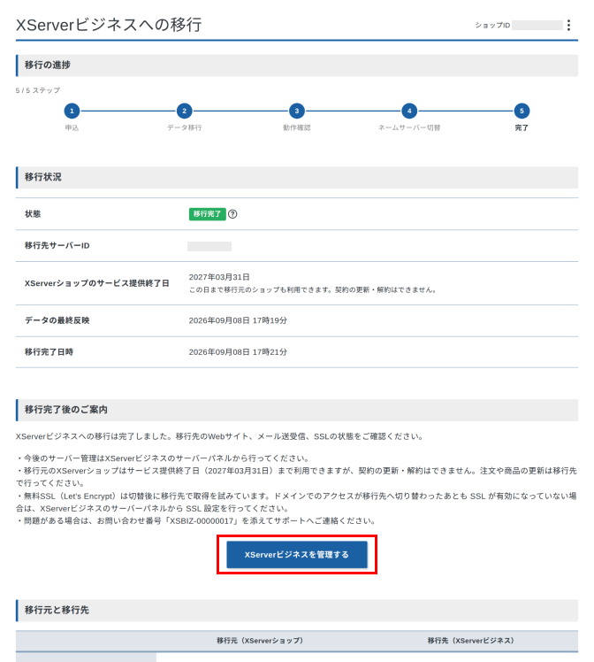

切り替えたら、移行状況画面の「ネームサーバーを切り替えました」をクリックします。クリックした時点で移行が完了し、メールでも案内します。切替前にクリックすると、ドメインでのアクセスは移行元のショップに届いたままになりますのでご注意ください。
※切替忘れ防止のため、未切替の場合はリマインドメールを送付します。
状態が「移行完了」になると、移行完了のメールをお送りします。移行完了後は、XServerビジネスのサーバーパネルからサーバーを管理してください。移行元のXServerショップはサービス提供終了日まで利用できますが、契約の更新・解約はできません。以降の注文や商品の更新は移行先で行ってください。
無料SSL(Let's Encrypt)は切替後に移行先で取得を試みます。ドメインでのアクセスが移行先へ切り替わったあともSSLが有効になっていない場合は、XServerビジネスのサーバーパネルからSSL設定を行ってください。
移行完了後の移行状況画面で「XServerビジネスを管理する」をクリックしているスクリーンショット

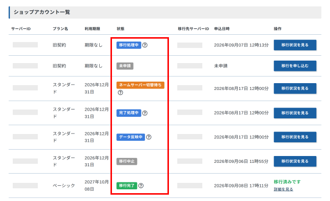

ショップアカウント一覧と移行状況画面には、次の状態が表示されます。
ショップアカウント一覧の「状態」欄に表示される各ステータスのスクリーンショット
表示 内容
未申請 まだ移行申込を行っていない状態です。
移行処理中 ショップを移行先サーバーへコピーしています。完了するとメールでお知らせします。お客様の操作はありません。
動作確認待ち 移行先の確認ができます。「最新のデータを反映する」と「動作確認完了」の操作はこの状態で行います。
データ反映中 「最新のデータを反映する」で、移行元の最新データを移行先へ反映しています。完了するとメールでお知らせします。
完了処理中 動作確認完了後の最終反映とネームサーバーの切替を行っています。完了するとメールでお知らせします。お客様の操作はありません。
ネームサーバー切替待ち お客様が取得されたドメインの切替をお待ちしています。切り替えたら「ネームサーバーを切り替えました」をクリックすると移行完了になります。
移行完了 XServerビジネス側での運用に切り替わっています。移行元のXServerショップはサービス提供終了日まで利用できます。
担当者確認中 担当者が状況を確認しています。移行状況画面に表示されるお問い合わせ番号(XSBIZ-で始まる番号)を添えて「サポート」へご連絡ください。
移行中止 当社で移行を中止した状態です。詳しくは「サポート」へお問い合わせください。
