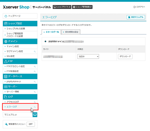

サーバーパネルの「エラーログ」より、エラーログの取得が可能です。
